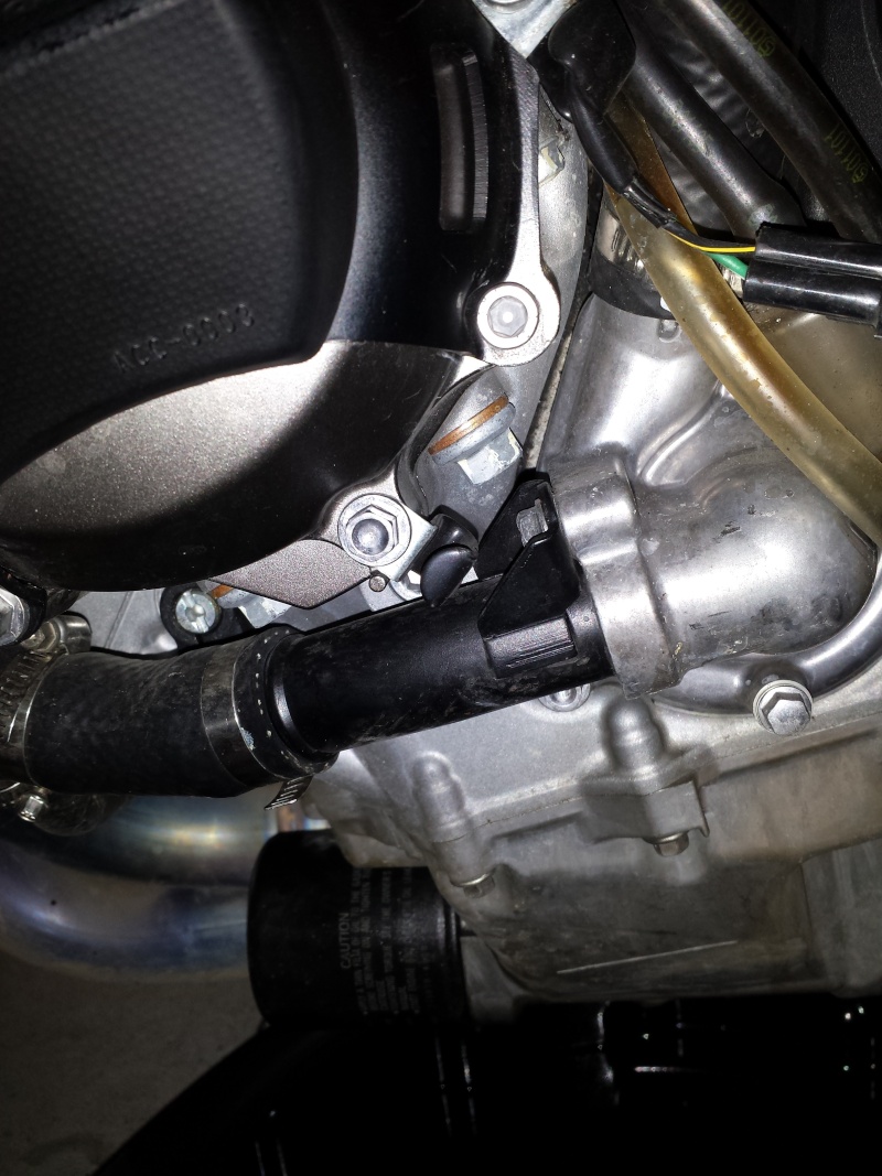

Bonjour,
Je cherche à purger mon liquide de refroidissement  pour mon zx10r 2011 mais je ne trouve pas la vis de purge....
Je pense qu'elle est à proximité de la pompe à eau mais je vois pas!.
Si l'un d'entre vous à une petite photo, ça m'aiderait bien.
Je me demande ce que je peux mettre comme liquide de refroisssiement sachant que je vais faire un peu de piste en entrainement l'anné prochaine,est ce que du Motocool de chez Motul  irait bien? et quelle quantitée il faut acheter (1L suffit?)
Merci d'avance pour vos réponses Wink

Message par BER le Dim 29 Juin 2014, 21:14
Si c'est comme le 2008 la vis se trouve a 6h sur la pompe a eau il y a une rondelle en cuivre. Pour le circuit de l'eau déminéralisé et ne pas oublier en hiver de purger et de remettre de l'antigel

Message par dodado37 le Lun 30 Juin 2014, 15:10
Je pense que c'est celle là  cheers , tu confirmes BER (ou d'autres membres du fofo ayant un 2011)?
Il faut quand meme débrancher une durite qui part du radiateur pour le vider? car la vis est assez haute je trouve!

Message par BER le Lun 30 Juin 2014, 22:22
Non ce n'est pas celle là, la pompe a eau est a droite de la photo c'est ce qui est au bout de la durite noir la vis c'est celle du bas a 6h

Message par steau28 le Lun 30 Juin 2014, 22:25
en bas a droite coupée sur la photo

Message par dodado37 le Mar 01 Juil 2014, 10:06
Quelques photos pour steau28  Smile
Et cette photo pour que tu me confirmes que c'est cette vis là pour la purge( vis au dessus de la gaine noire)! Rolling Eyes

Message par steau28 le Mar 01 Juil 2014, 11:30
Merci pour les photos!
Oui c est bien celle la

Message par steau28 le Mer 03 Aoû 2016, 01:18
la durit, c est la version sauvage.
sur le zx10r, tu as cette vis sur la pompe et une autre sur la culasse ( qui elle permet de chasser l air quand tu remplis)

Message par steau28 le Jeu 04 Aoû 2016, 02:09
non mais elle est sur la face avant du moteur, tu ne peux pas la louper ( en fait je me demande si elle est sur la culasse ou en haut des cylindres.. ( deuxieme reponse je crois bien!!!) tu ne peux pas la louper elle est comme celle de la pompe.
