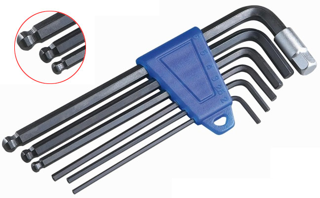

si avec des btr sphérique Wink

Message par Flo le Mer 22 Oct 2014, 21:04
Il doit vouloir parler de cela:
Toutefois, attention avec ce genre de clés, si ça force trop, à éviter... D'ailleurs, le coté arrondi n'est pas fait pour forcer.
