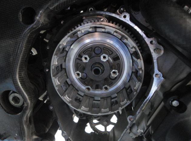

Petite question quand j'ai demonté mon embrayage et enlever les vis avec les ressort il y a 3 entretoise sur 6 qui sont venu avec les vis , elles ne sont pas resté fixe comme sur cette photo
Est ce grave?
Re: Embrayage zx10r 2012
Message par Athily le Mar 23 Juin 2015, 18:13
nettoie et remet de la loctite, si tu regarde bien il y en a d'ailleurs d'origine.
ce n'est pas grave ca arrive.
par contre regarde le plateau du fond, ou sont fixé ces 6 guides, j'ai du changer le mien du a l'usure.
si ton embrayage a beaucoup patiné ca peu l'avoir mangé
