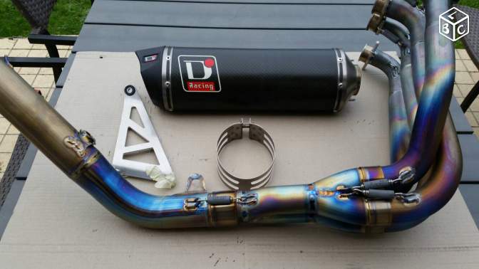

Bonjour je suis en rodage sur mon zx10r 2016 et j'ai lu sur un post que la ligne spark du zx10r 2015 se montait sur le 2016
Ma question y'a t'il un risque pour le moteur a monter une ligne d'un modele 2015 sur le 2016? il y aura une carto sur mesure avec le montage de la ligne.
connaissez vous et avez vous des avis sur cette ligne : Devil racing (decibel default)
Merci pour vos reponse

Je déterre le post
ma réponse ne va pas beaucoup t'aider 4 ans apres mais j'aurais une question supplémentaire.
pour la réponse, si tu fais une carto derriere, il n'y aura pas de souci
ma question.
j'ai une demi ligne arrow où je n'arrive pas à mettre la vis de fixation du décata sur le cadre, le trou ne tombe pas en face.
je me demande si je n'aurais pas une demi ligne de 2011-15.
quelqu'un aurait eu ce souci ?
merci
ma question.
merci

T as un decalage de 2 cms environ?
Messages : 10654
Re: ligne d'echappement racing adaptable des modeles 2011 2015 sur 2016?
Oui Environ 1-1,5cm
Tu as eu ce cas ?
Tu as eu ce cas ?
moto25- pose le genoux
Messages : 654
Date d'inscription : 15/12/2011
C est le décalage entre ligne 2011 2015 et 2016 et + oui... tu as une demk ligne du modele precedent
