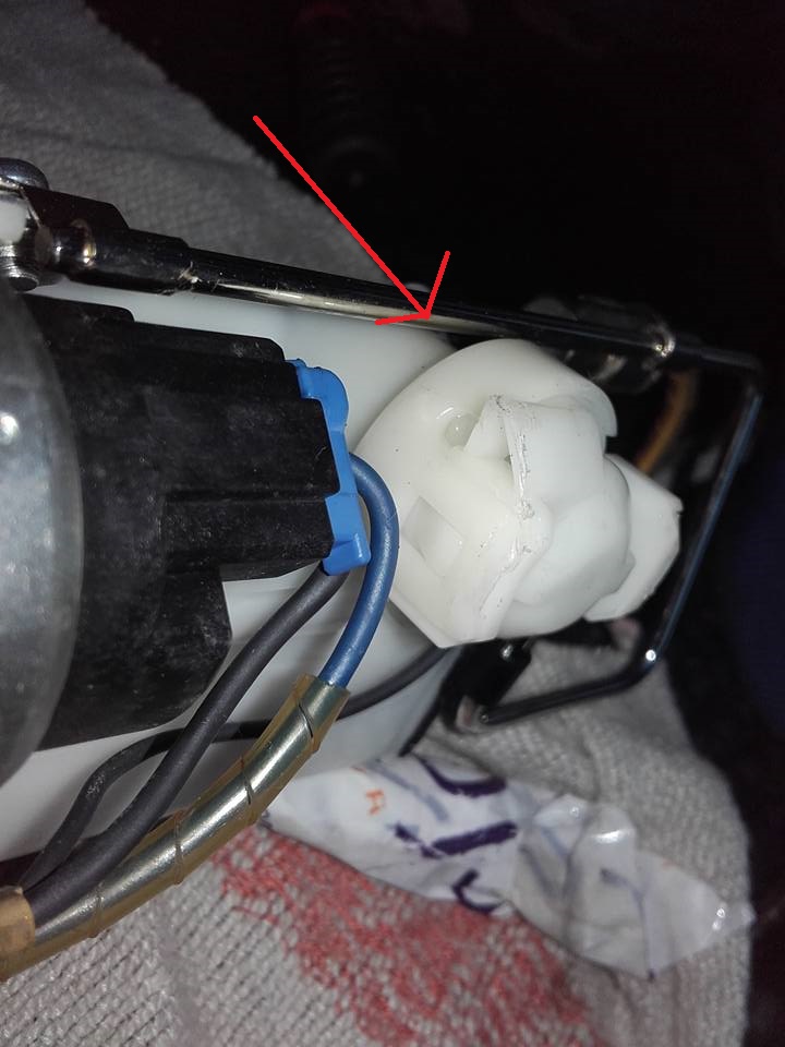

Re j'ai demonte ma pompe pour changer le filtre crepine et j'ai pas fais attention au sens d'une piece. si quelq'un peut me confirmer le sens la piece se monte dans les 2 sens
