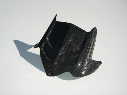

Est ce que quelqu'un sait si le leche roue d'origine des zx6r 2009 2010 passe sans modification sur un zx10r 2008 a 2010??

A.T.R kill a écrit:Est ce que quelqu'un sait si le leche roue d'origine des zx6r 2009 2010 passe sans modification sur un zx10r 2008 a 2010??
up pour moi svp
j'ai l'info,il y a des modifs a faire
vis,coter transmission,pas de problem
vis du centre,il faut rajouter des rondelles,pour eviter de deformer le gb en serrant
vis coter pot,il faut rajouter une extenssion car les trous,ne tombe pas enssemble (plus court sur 6r
de legere decoupe a faire,a certains endroit

Merci Dinky dommage que la finission fasse bof sinon il etait vraiment plus joli que celui du 10r d'origine
J'attendrai d'avoir l'argent et je prendrais un carbon chez 2a4

d'apres cette tof,le plus chiant je trouve,c'est le trous de la durite
tu te retrouve avec ce trou,sur le 10r scratch
Re: Compatibilité pièces entre Kawa
Message par A.T.R kill le Lun 11 Oct 2010, 07:54
Dinky a écrit:d'apres cette tof,le plus chiant je trouve,c'est le trous de la durite
En le bouchant a la fibre et en peignant le leche roue cela doit passer je pense Rolling Eyes ??
Messages : 5152
Message par Dinky le Lun 11 Oct 2010, 08:03
a oui,si tu repeint,ça peux le faire
Message par A.T.R kill le Lun 11 Oct 2010, 08:06
Meme regarde sur la photo que tu m'as mis du montage on dirai meme que le gars a couper la parti du trou ou passe la durite pour pouvoir passer le bras oscillant donc a la limite ca peut le faire
MAis je comprend pas son bidouillage sur la deuxieme photo pour le trou de droite
Moi je pense que je visserai une petite pieces en fer percé avec 2 troue et peinte en noir: un pour reprendre le leche roue et l'autre pour le fixer sur le bras .
Messages : 5152
Message par Dinky le Lun 11 Oct 2010, 08:20
on dirais qu'il a souder,une ralonge en plastique
mais je pensse que je ferais comme toi,pour cette fixation
Message par A.T.R kill le Lun 11 Oct 2010, 08:42
Dinky a écrit:on dirais qu'il a souder,une ralonge en plastique
Je te sens interessé , tu vas tenter le truc sur ta 2010 aussi ??

JE vais chez mon concess demain je vais essayer de lui faire demonter celui qu'il a en magasin pour le presentez sur mon 10r et voir le travail a effectuer.
Et si tout se passe bien j'en ai trouver un a 30euro en carbone sur ebay en enchere donc je ferai un tuto si je l'ai et si j'y arrive pale

Message par A.T.R kill le Mer 13 Oct 2010, 08:49
Dinky a écrit:cool,tu me tiens au jus
J'ai pas pu avoir un leche roue pour essayer chez mon concess car il a vendu les 2 zx6r qu'il avait car on avait le salon moto a angouleme ce weekend.
Donc j'ai eu l'enchere pour le leche roue carbone a 30euro sur ebay je doit le recevoir la semaine prochaine et je me met au taf Wink
Messages : 5152
Message par Dinky le Mer 13 Oct 2010, 09:07
cool Very Happy
j'ai regarder de plus pres celui du 6r,est c'est vrai,il y a pas photo,il est largement plus beau.
j'ai demander aussi a mon concess,mais ils ont jamais essayer de le monter sur 10
Message par A.T.R kill le Mer 13 Oct 2010, 10:13
Dinky a écrit:cool Very Happy
Voici le mien
Messages : 5152
Message par Dinky le Mer 13 Oct 2010, 10:33
jolie Very Happy
