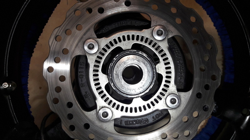

j'ai fais des photos de la jante pour moi pas de trace sur le frette après je me trompe peut être !

La frette a l’air nickel, si pas de code erreur au tableau de bord c’est que le capteur fonctionne.
Essaie de rouler avec le SKTRC au maxi (3), tu verras de suite si ca déclenche (en évitant bien sûr de souder plein angle, hein :-)
