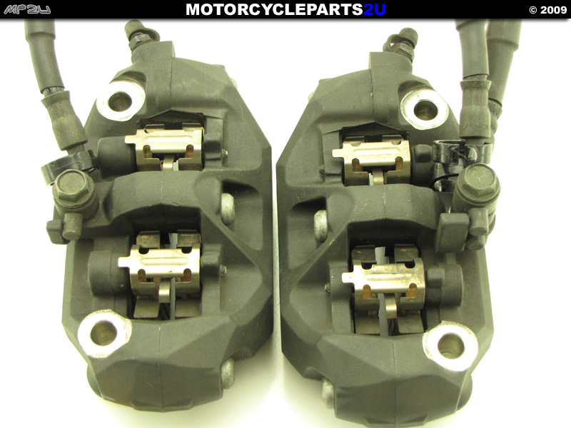

Mais premier freinage, un bruit venant du frein avant.
Je n'arriverai même pas en vrai à décrire le bruit mais ça faisait comme si on découpait une tôle avec une disqueuse^^ (oui c'est très très imagé^^)
Plus j'allais vite et je freinais fort, plus le bruit était fort évidemment.
Je m'arrête au garage automobile de mon père (ça aide...) et on regarde les plaquettes. Si elles ne sont pas neuves, elle sont loin d'être au témoin, donc on exclu vite cette possibilité.
Mais on a pas trouvé de piste...

Les pistons ne sont pas grippés et plaquent les plaquettes de travers ?

idem problème de piston !!

tu a bien le ressort qui appuie sur les plaquettes (la lamelle en inox qu'on voit au dessus des plaquettes)

tes disques ne sont pas oxydés tout simplement par une longue periode sans rouler?

Il peut aussi s'agir d'un jeux excessif entre le fret et le disque .

J'ai regardé vite fait ce matin, et j'ai pris 2/3 photos de l'étrier, mais rien ne me semble anormal.

Il faut sortir tes étriers , démonter les plaquettes en regardant si leur surface d'usure est plane . Ensuite nettoyer tes pistons avec un produit spécifique , repousser ceux ci au fond en ouvrant ton bocal .
Puis remonter , pomper et essayer , si le problème persiste , tu pourras te pencher sur les disques .

pour t'est etriers,je vois rien de spécial
au cas ou,le ressort sur l'etrier gauche est bien positioné comme sur cette photo

Moi sur mon 2008 j'ai enlever les ressorts comme sur mon R1 et pas de souci par contre je l'ai deja dis souvent nettoyer regulierement c'est frein pas tout les 5000 km mais plus souvent avec W40 OU PETROLE BLANC qui n'attaque pas les joints en caoutchouc et tres bon pour la chaine et nettoyer les jantes pas besoin de produit pour chaque chose
