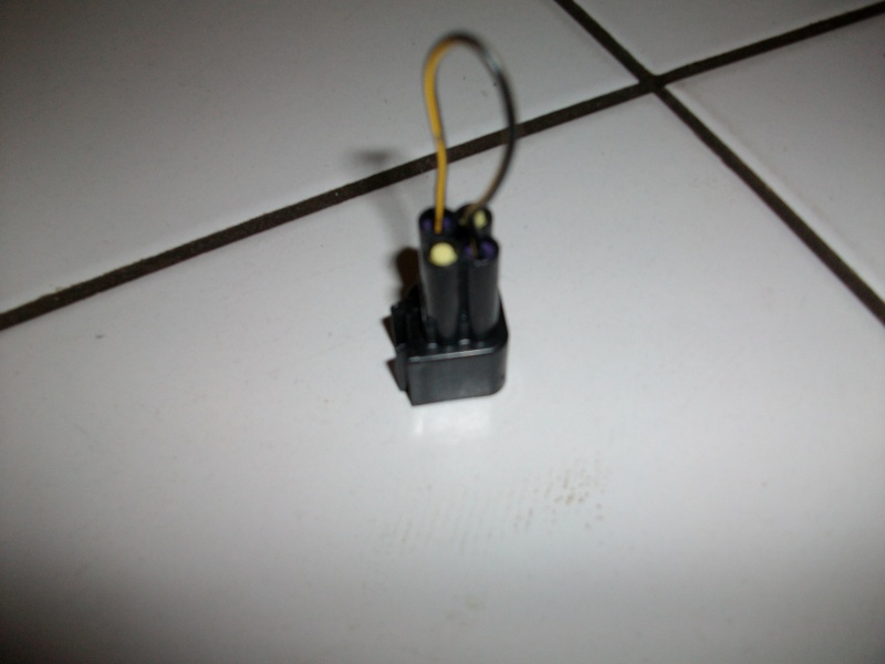

Message par seb55 le Mar 06 Avr 2010, 19:38
ok les amis !!! moi je roule en 106 cv en promo pourquoi ?????????????????
Non plus sérieusement ... Bon sauf erreur de ma part car ce n'est pas moi personnellement qui s'occupe de la parti méca cependant sur toutes les motos il y a 3 points de bridage mais aucun constructeur (ou trés peu) ne les respecte.Pour le modele 2010 ,toujours 2 points, le moteur reste identique .Il faut donc changer les cornets et retirer la prise qui se trouve au boitier et cheers cheers
Je reposerai la question a mon mécano dem1.Mais attention au 200 cv annoncé, ça c'est pour faire vendre sur le papier !!!!
Voila la fameuse prise

Je confirme ce qui a été dit par seb. En effet très intrigué, je suis passé chez un concess kawa. Les références pour les cornets français sont les mêmes pour les models 2008, 2009 ET 2010.

Le plus étonnant c'est que tu sembles vraiment avoir les cornets fulls sur la 10r... Vous avez vérifié la présence de la boucle sur la prise qu'a montré seb ?

C'est pour ca que je pensais que le prise avec la boucle est peu etre encore présente... sinon effectivement ca voudrait dire ca...

ben le pont sous la selle ete present, et a ete retirer, et on a essayer avec et sans et aparement il y a un mieu mais bon...
