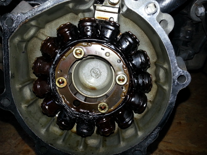

Bon, j'avance un peu dans mes recherches...
j'ai testé les tensions à la sortie du stator et ça ne va pas bien.Sad
j'en ai deux à environ 24V et la troisième qui dépasse à peine 1V, le tout à 4000 tr. C'est assez loin des 45V mini du manuel.  Crying or Very sad
Après ça, j'ai donc démonté la bête pour y trouver ça :
REGULATEUR OU ALTERNATEUR - Page 3 20140510
REGULATEUR OU ALTERNATEUR - Page 3 20140511
J'ai pas l'impression que ce soit la bonne couleur pour ces deux bobines là. Sad
Qu'en pensez vous ?

Message par Dinky le Jeu 22 Mai 2014, 22:45
yep,pas bon
tu a pris leurs résistance ?

Le stator a effectivement eu chaud mais les mesures ne semblent pas mauvaises.
J'ai aussi testé le régulateur qui ne semble pas en mauvais état.  Suspect
Bref, je ne sais plus trop quoi faire.

Message par manhaya le Lun 04 Jan 2016, 16:51
Et voilà deux photos , je l'ai récupéré hier..
Montage fin de semaine pour tester tout ça, en tout cas le boulot est super propre !
REGULATEUR OU ALTERNATEUR - Page 3 Mini_67540612400915101538040148234761801167428187809253n
REGULATEUR OU ALTERNATEUR - Page 3 5720801244317210208962807015570597955174n
