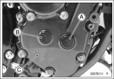

J'ai une fuite coté droit sur mon zx10 de 2006 Crying or Very sad
Ca fuit (de l'huile ou du liquide de refroidissement ?) au niveau du "A"
Quelqu'un peut me dire ce qu'est cette pièce , une sorte de bouchon? Si ça fuit de l'huile ou du liquide de refroidissement ?
Sachant qu'en fait ça ne fuit pas à proprement parlé mais ça suinte et uniquement quand je roule : à l'arrêt pas de taches sous le moteur, rien .. mais après avoir roulé, ça fuit (pas des masses) sur le sabot avec un peu de projection sur le carter de remplissage d'huile. En plus je dois tourner à Magny cours dans une semaine

tu dis : "proprement parlé mais ça suinte et uniquement quand je roule : à l'arrêt pas de taches sous le moteur"
C'est peut être juste un joint à changer qui n'est plus étanche, on avait le même problème sur la ducat et c'était bien sa. A voir

ou resserre un peu la vis Wink

idem essaye le resserage.
il y a pas beaucoup de pression d'huile de ce coter la,pour le rotor d'allumage.
sinon,il y a un joint.je pensse style joint torique d'apres les micro fiche

c est de l huile normalement..
et ca c est le bonchon de visite pour caler vilo et alumage..
t as un joint torique derriere

J'avais déjà redonné un coup de tournevis mais ça fuyait toujours ... Crying or Very sad
Bon ben finalement j'ai dévissé le bouchon (la moto étant sur la latérale) et il y a bien un joint torique séparé du bouchon donc changement (il avait l'air bien plat ce p'tit joint .. Smile ) de ce joint et on verra demain si ça fuit encore.
Pour info quand la moto est sur la latérale , on peut dévisser ce bouchon sans risque de foutre l'huile par terre Wink

Message par vincezzfr le Jeu 29 Avr 2010, 22:57
Nickel
Plus de fuite Very Happy
