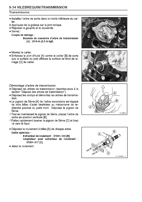

bon j'ai jetté un coup d'oeil dans la RT, va falloir deposer le moteur et ouvrir au niveau du vilebrequin, sortir larbre final, remplacer le roulement..... (roulement a presque 100€) c'est cool tout ca....

BON jeme suis renseigné chez kawa.... on ne peux pas retirer ce roulement sans ouvrir le moteur, je suis degouté...
du coup la becanne a 35700km, je vais en profiter pour faire la rev des 36000, faire le jeux aux soupapes, comme ca repart pour 48000km.... bon c'etais pas prévu au budget mais bon...
je vous tiens au courant, j'essayerais de faire des photos, j'ai deja commencé par commander les joints roulements, bougies...
