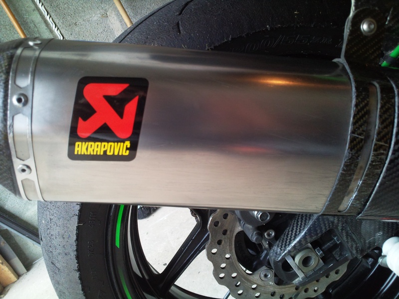

Voila la question :
L'envelloppe de mon silencieux est griffé, et y a t il quelqu'un du forum qui connait si on peux le refaire, surtout le reponcer ?
Avez une adresse ou des tuyaux ?
Si je trouve de mon coté , je vous tiens au courant !!!!!!!!!
Re: refaire l'enveloppe d l'AKRA
Message par steau28 le Sam 28 Aoû 2010, 12:52
claque une photo..
y a griffé et griffé..
Message par seb55 le Sam 28 Aoû 2010, 13:30
Et voila !!!!!!!!!
Message par steau28 le Sam 28 Aoû 2010, 13:59
pour l enveloppe ( titane?) glenzol ( la pate a roder + celle a polir) et finition avec une brosse sur perceuse pour un rendu ' alu brossé' et le carbone, j ai pas l impression que la trame soit touchée donc tu ponces et tu revenis..

Message par seb55 le Jeu 02 Sep 2010, 19:17
Voila la première photo ... juste avec de la paille de fer et du BELGUM !!!
Je vais essayé de l'avoir encore un peu plus
