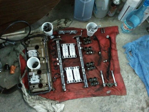

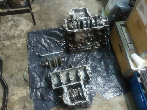

j'ai retrouvé des photos
c'est arbres a cames, poussoirs, guide chaine, vis de culasses
ensemble bielles pistons vilo
EDIT l'huile de merde c'est juste pour huiler les vis qui en ont besoin et toute les pieces a monter a l'huile, je ne tourne pas avec ca hein !!!
bloc moteur ouvert.
en haut le carter haut avec le villebrequin
en bas carter inf avec arbre primaire et fourchettes d'arbre secondaire
et a coté l'arbre secondaire
si vous avez des questions
