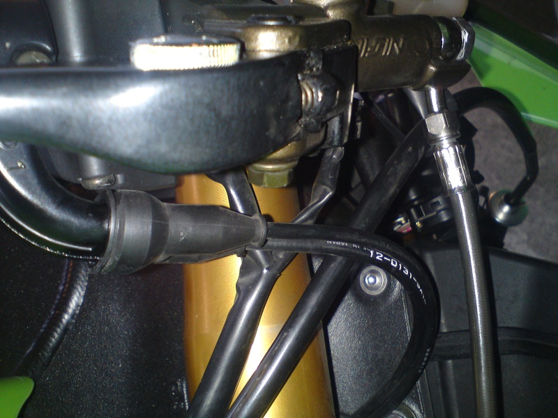

Flo a écrit:Et en jouant sur la position de la partie rigide du cable, en sortie de levier? Si tu la fais tourner, ton cable devrait donc pouvoir passer différemment, et ne plus toucher... Là je le vois un poil haut...
cette partie rigide est libre de tourner et elle reprend sa place... j'ai essayé !

pour info, pb résolu. J'ai fait passer le cable d'embrayage comme sur la brêle de STINGER, c'est à dire derrière les cables d'accélérateur.

Tu peux faire des photos du passage de tes cables ?

ptah-fr a écrit:Tu peux faire des photos du passage de tes cables ?
oui

C'est normal le passage de tes cables d'accélérateur?
Parce que sur le 2006, ils passent au-dessus de la poignée.
Les miens se baladent et frottent sur le compteur au point de l'user, et j'ai découvert le week-end dernier qu'en fait ils passaient contre le neiman, au cul duquel il y a une patte qui fait un genre de boucle dans laquelle les cables passent
Messages : 9133
Re: Pb montage durite avia frein av K5
je ne sais pas si c'est comme sur le 2006... Sur la mienne, je pense que le passage est normal.
