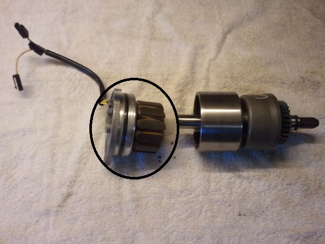

Bonsoir je vai chercher mon 10r 04 (piste only) le 9 mars, elle a 3000 kms de piste, je souhaitais enlever l'équipement mobile de l'alternateur mais si je comprend bien on enleve le rotor et on referme en laissant le stator à l'intérieur.
Si l'on souhaite recalibrer les rondelles calibrées (vue qu'il y en y deux, le jeu ne se prend que dans la partie ou il y a l'engrenage....Merci de votre aide////////////et comprehension car je ne me suis pas encore presentee....

salut, oui tu reposes juste le stator qui fait l'étanchéité du carter
tu remets que la pièce entourée sur l'image ci dessus
après les spécialistes diront s'ils est possible d'enlever aussi le bobinage ?

Pour ce qui est du bobinage j'ai vue sur une photo qu'il y a 3 vis TORX, je pense donc qu'on peut l'enlever mais il y aura un jour en enlevant la connectique...qu'il faudrait reboucher...mais comment.

il faut remettre l arbe ( sans le rotor ) et le stator ( partir entourée)

Suite à mon précèdent message sur la fuite d’huile et après avoir lu le sujet c’est bien le joint spi de l’arbre d’alternateur qui fuit
Savez-vous s’il est possible de l’extraire du côté de l’embrayage ou dois-je passer par l’intérieur ?
Dans le cas où je dois tout démonter j’en profiterais pour faire le jeu

salut.
il ny a pas de joint spy d arbre dalternateur.
tout simplement parceque l zrbre est fixe il ne tourne pas.
tu as une fuite ou?
sinon pzs possible de sortir l alternateur par le cote embrayage.

C'est le joint 92049 (SEAL-OIL 92049-0043 sur les vues éclaté )qui fuit ... ce n'est peu être pas un spy mais il a un joint qui évite à l'huile de sortir.
Je ne sais pas comment est monté ce joint ni de quel coté il sort

Message par billy-boy le Sam 12 Oct 2013, 08:38
tu demonte la fourchette 13168 qui se trouve au dessus de lembrayage
et tu auras le bout darbre.
tu peux ensuite voir di tu peux changer le joint
