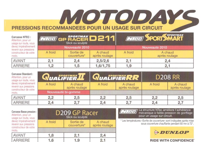

Au fait, j'ai encore une question à propos de ce pneu.
Je suis allé faire mes provisions chez un concess du coin qui roule pas mal sur circuit et qui liquide son surplus en fin de saison. En discutant un peu avec lui, il me conseille de rouler avec une pression maxi de 1.5 ou 1.7 sur route
Vous en pensez quoi ?
Je sais bien que ce pneu est conçu pour accepter 1.2 (pour le circuit) mais je ne voit pas l’intérêt de rouler à 1.7 sur route. En tout cas, j'ai tué le premier en lui mettant 2.5 à 2.7 et je n'ai pas eu le moindre problème.

sur route préconisation constructeur je crois, il y a un post là dessus avec les pressions Dunlop dans "discussion piste"
Re: Dunlop D211 GP Racer sur route ?
Pas mieux.
Allez, je poste pour la troisième fois la preuve en image ^^.

Raphi, je partage ton avis mais comme l'info vient d'un concessionnaire dont le fils roule en promosport, je me suis dit qu'elle pouvait être fiable.
Flo, merci pour cette 3éme publication mais il ne s'agit que de la pression sur piste et j'étais déjà allé la voir sur un autre topic

comme tu dis, il roule en promo, donc pas sur la route donc mieux vaut gonfler un poil plus, voir respecter les consignes constructeurs.

A gauche de l'image au dessus de "AVANT" il y a marqué:
Attention pour un usage sur route, vous devez impérativement revenir aux pressions constructeurs de votre moto

Perso sur route je roule un poil dégonflé/constructeur, 2.5ar et 2.2av. (D209GP)

les pressions c est a chacun de se faire son opinion.. je roule piste et route.. preco piste sur piste et comme raph preco constructeurs degonflées sur route.. avec la meme meule et les memes pneus..
apres chacun y va de son experience.. attention sur piste.. " il a les memes pneus que moi alors je mets pareil.." ouais sauf qu il a pas les memes suspats, pas le meme poids pas la meme assiette pas le meme pilotage.. et donc pas tout a fait les memes pressions!

pareil je roule toujours plus dégonflé sur route que ce qui est préconisé
