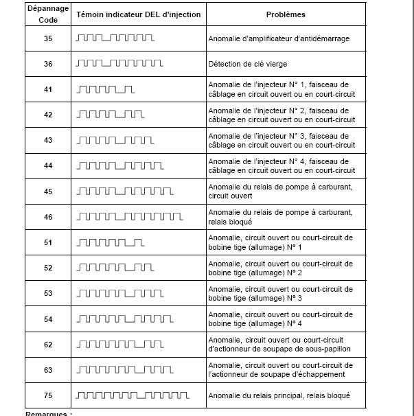

Tu dois avoir un fil orange sous la selle qui n'est pas branché.
Tu mets ce fil à la masse.Tu compte le nombre de clignotements de fi.
Ex: pour 35 tu auras 3 clignotements long et 5 courts.
Pour plusieurs défauts,çà va clignoter dans l'ordre croissant.
15>24> etc.

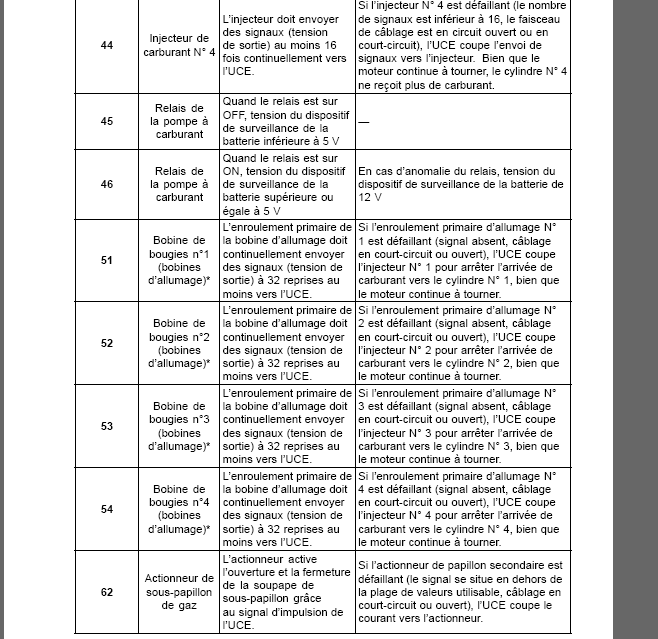

J'ai relu ton post et apparement ton code défaut c'est 51.
Fil,anti-parasite .... du 1er cylindre

Bons après lecteur des codes defaults sa ma sortie sa :
- 32 : capteur de position de sous papillon
- 52 : Bobine cylindre n°2
- 53 : Bobine cylindre n°3
Bizarre autant de défauts en une seul fois , donc j'ai commencer a démonter
J'ai contrôler toute la connectique : RAS
J'ai inverser bobine 1 et 2 et bobine 3 et 4 : RAS
J'ai inverser bougie 1 et 2 et bougie 3 et 4 : RAS
Donc la je me suis dis le soucis vient d'ailleurs , j'ai quand même débrancher mon power commander au cas ou et la bingo sa démarre plus de code défauts !
Je rebranche le power commander et sa démarre plus .
J'ai débrancher le shifter du power commander et la sa démarre , donc Shifter qui a un soucis , je contrôle le câble fait au scotch , je ressoude tous a l'étain propre mais la panne persiste donc je vais me pencher sur le shifter mais il y a des chance que se soit lui qui ai HS
Bref pas mal de truc a revoir sur cette brèle car apriori elle a du voir passer de bon électricien ... en bâtiment !!!!

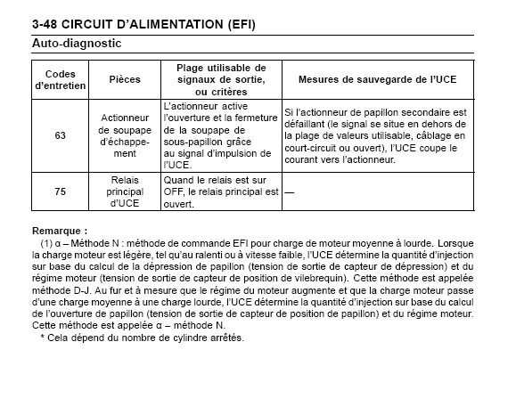

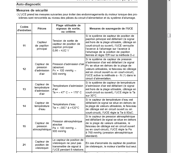

Sur 2006 a 2010
Contact sur ON
Mettre le compteur km en mode odo (km total de ta machine) avec la touche MODE
rester appuyé au moins 2 sec sur le bouton RESET
le ou les codes pannes doivent s'afficher
Sur 2004 a 2005
Les fiches code
