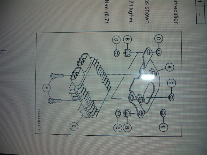

quelque part par la normalement c est pas tres gros et tenu par deux ecrous avec une fleche vers le haut dessus..
regarde juste en dessous..
Re: Fiche code auto-diagnostic pour 04-06-08
rt zx10r 04/05 section 3-79 tu verras a quoi ca ressemble a peu pres...
comprend pas j'ai pris d'autre photos
va voir sur le site que je t'ai donner sur msn
BER- Maitrise la piste
Messages : 1147
rien qui tiens avec des ecrous juste des fiches rien d'autres j' ai telecharger revue technique en anglais mais putain je suis portugais
et moi espagnol va sur google et telecharge un traducteur
Messages : 1147
si s'est pas ça j'ai rien d'autre qui tiens avec 2 ecrous
ca c est ton regulateur..

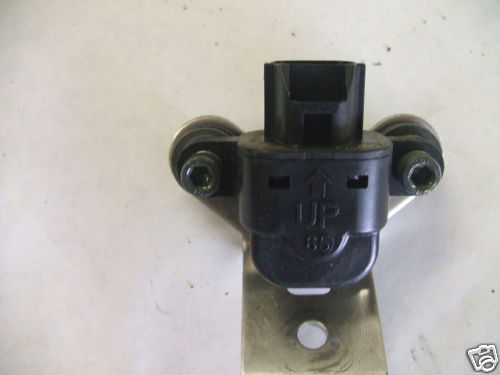

je crois que j'ai trouver.
sur la RT,regarde en page 668.
sur le dessin,la piece 3 doit etre ça (véhicle down sensor)
donc capteur fixer sur la droite de la boucle ar
dans ce style
Je l'ai pas !!! mais j'ai une broche. Le reste a du partir en morceau lors de la chute.
Dégouté,
Merci beaucoup
PS connais tu le prix du capteur comme celui là ?
Dégouté,
Merci beaucoup
oui mais quand j'ai acheté la moto a la casse , il y avait plus le cote arriere droit..........
tu peux le supprimer..........tu shunts les deux fils,par contre en cas de chuttes tu coupes plus rien
