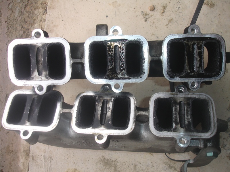

bon , quelques news en image
voila je vais redescendre mettre les bouchons

....apparemment c'était plus que nécessaire...
Incroyable ce qu'on arrive à nous vendre ....

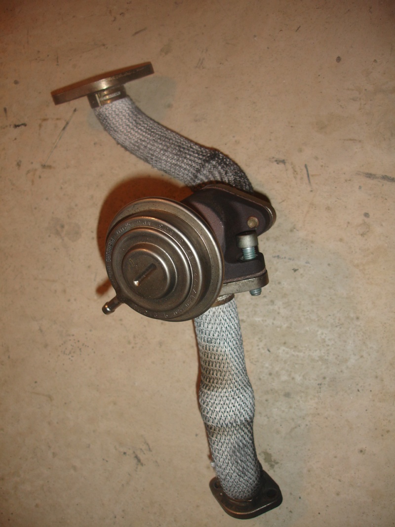

A y est j'ai fini
en image
de peur que la plaque ne plaque pas bien , j'ai opté pour la photo 2
fabrication d'un bouchon pour boucher ce trou , on sait jamais , avec quoi je vais faire une spatule
et voila
avant après
en image
et voila
avant après
Re: Vanne EGR Audi v6 tdi 180
c'est pas un peux fin,le metal d'une spatule
il y a pas mal de pression,non ?
sinon,ça change,une fois nettoyer
je fait de meme,en ce moment
Dinky a écrit:c'est pas un peux fin,le metal d'une spatule
J ai une plaque fer de 2mm à la sortie du turbo , après j ai opté pour la pose du tuyau de l EGR pour bien maintenir la plaque , mais la spatule sert juste à boucher l autre côté , donc aucune pression
