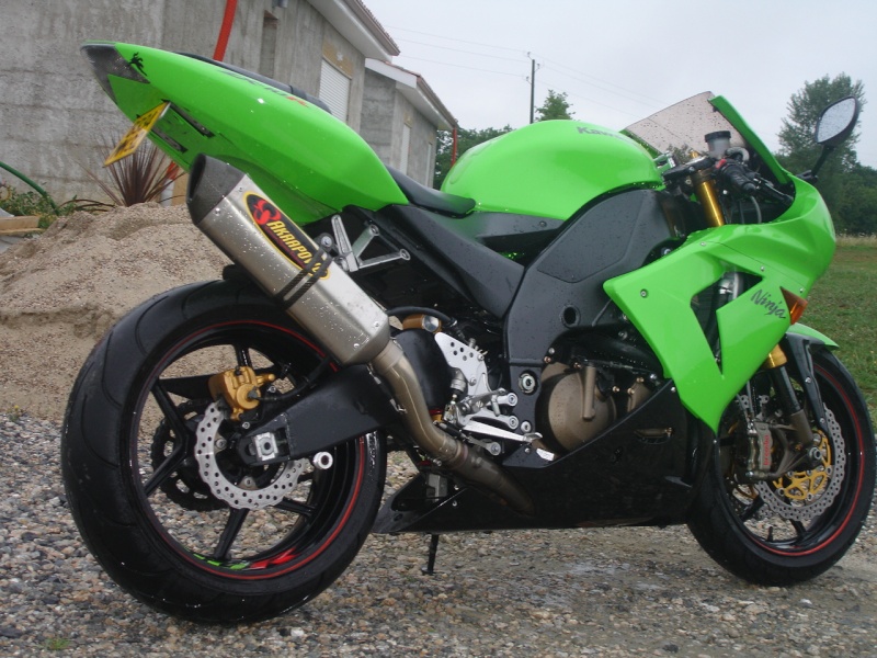

Dis moi Calouch, sur ta 2005 je vois que tu as un jolie Akra titane. J'ai exactement la même moto (verte, avec akra) sauf que ma cartouche me semble beaucoup plus longue (présente lors de l'achat). Connais tu la différence entre ces modèles et pourquoi d'ailleur existe t'il une courte et une longue? Merci

T'enmerde pas racourci ton silencieux Wink

il existe pas plusieurs modèles , je le trouvais trop long , donc j'ai raccourci la cartouche et ça change la gueule alien

Merci pr ta Réponse Calouch. J'imagine que sa change la sonotité? T pas embé té sur route.
Pour la découpe tu as fait une réduction de X cm au hasard et découpé avec quoi?

Je vais pas en rajouter des masses , je te le promet , le bruit est encore meilleur et jamais embêté par la police ou gendarmerie.
J ai toujours la chutte de ma découpe , je vais la mesurer pour toi cet aprèm , de mémoire , j avais retiré dix cm , coupé à la scie à métaux .
Tu feras des poses pendant la découpe , à cause de la laine akra , après tu vas t amuser pour remettre tout en place , soit patient , ça vaut le coup Wink Wink

Voila pour toi Emett
une autre photo du pot sous un autre angle
tu peux voir le rendu avec dix cm en moins Wink Wink Wink
j'ai pas retrouvé l'enveloppe de l'akra mais j'ai le tube centrale
je l'avait gardé pour m'en servir a faire un bougeoir Razz
petit conseil si mes souvenirs sont bon
-protège l'enveloppe de ton akra avec carton et scotch au cas ou la scie dérape .
-si possible deux mains de plus sont conseillé pour bien tenir l'akra.
-commence par découper l'akra sans allez en profondeur , juste decoupé l'enveloppe .
-ensuite dériveter la sortie .
-sortir le surplus et réduire le tube centrale .
-remettre la laine akra bom
-riveter et le tour est joué bounce
moi j'avais l'impression que ça répondait mieux mais je pense que le bruit différent y était pour beaucoup...
pour info , dès que je croisait quelqu'un qui avait un 10r05 avec le meme akra me disait , trop bon je vais faire pareille Wink
arme toi de patience et elle sera que plus belle .

Ben maintenant je sais quoi faire pendant le printemps si les doigts me démangent. Merci pour tous ces détails. En tout cas le résultat fait super propore.
