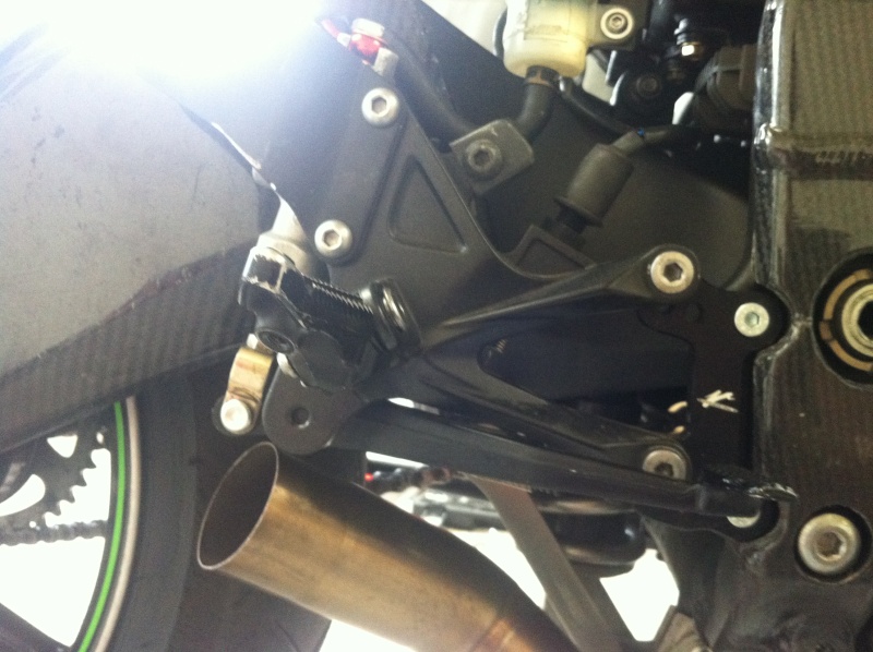

salut a tous, alors voila ca fait un moment que je ne suis pas venu sur le forum, et je reviens vers vous car ayant acheté un zx10r de 2009 pour faire de la route et de la piste il y a 1 mois et demi de ca, je me trouve aujourd'hui un peu embêté...
voila je m'explique : a l'achat de la moto, elle était équipée de la ligne d'origine avec la boite a fumée et d'un silencieux Devil, j'ai donc acheter au vendeur de la moto, un collecteur Arrow en inox... ayant eu des roulages jusqu'a ce vendredi je ne m'y étais pas attardé mais ne roulant pas avant au moins 2 ou 3 semaines j'ai décidé de faire tomber la ligne d'origine et sa boite a fumée et donc de monter mon collecteur Arrow... jusqu'ici pas de probleme...
SAUF que arrivé au niveau de la platine, mon raccord de silencieux ne passe pas Mad
certains ont-ils eu le meme problème ?? ou alors est-ce que j'ai fait une connerie ??
je vous met des photos Smile
donc au vu des photos est ce que la ligne demande a rentrer un peu plus ??
et je precise que j'ai mis des platines de déport pour reculer/remonter mes platines donc ca ne pourrait que passer....
MAIS NON : boulet

essai sans les deport de platine?
Moi quand je monte une ligne complete j "avance" toutes les fixations mais je ne serre pas, je monte aussi le silencieux et quand tout est en place, là je serre tout et bien souvent il faut manipuler l ensemble pour ajuster Cool

oui je viens d'essayer c'est good ca marche ...
