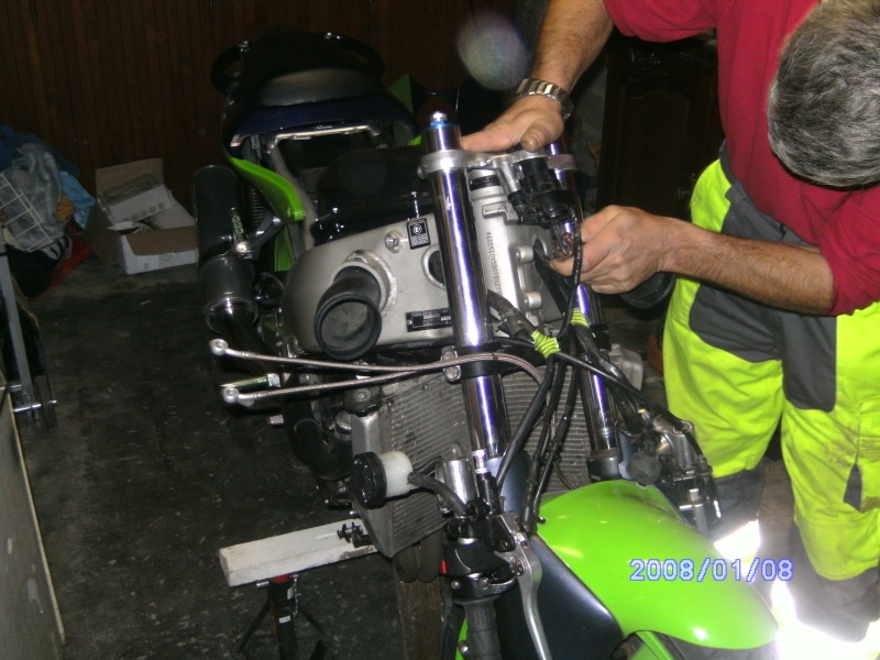

Message par ZX10RYann36 le Sam 14 Juil 2012, 23:30
Pour le démontage de la roue avant, moi aussi j'ai pas mal galéré pour trouver comment faire.
Je te dis comment j'ai fais:
- Tout d'abord, le mieux est de ce mettre sur une béquille de stand avant.... si tu as des chandelles fais avec.
- Moi j'ai démonté les 2 étriers de freins, je ne sais pas si c'est nécessaire, d'autre te confirmerons, mais j’étais pas sur que ça passe sans démonter....
- Ensuite desserre les 2 vis BTR au niveau de l'axe de roue du coté gauche en regardant la moto de face:
Après il te faut 3 outils:
- une clé a cliquet de bonne taille
- une douille de taille 22
Pour la douille prend bien une 6 pans pas une 8 car il y a du jeu sinon.
- Et cet outil que tu trouve sur internet:
Moi j'avais pas le temps de commander sur le net ( un peu comme toi, donc je suis aller chez Casto ou autre, et j'ai pris une entretoise hexagonale de taille 22 qui fait parfaitement bien l'affaire. ( Tu trouve ça au rayon des vis et écrou je crois.... Wink )
- Tu desserre l'axe de roue avec ta clé, ta douille et l’entretoise dans l'axe de roue.... Tu tire dessus et la roue tombe toute seule.... Wink
Pour le remontage la même chose mais dans l'autre sens.....
PS: Pour ne pas trop galérer au remontage de ta roue arriere, petite astuce pour les entretoises que tu dois remettre, mets de la graisse epaisse dessus avant de les mettre dans leur logement, ça t'évitera de faire comme moi et de galérer pendant 45min a essayer de remettre l'etrier arriere et l'entretoise qui se fais la male......... : grrr grrr grrr : grrr grrr grrr
Si j'ai oublié qque chose il n'y a qu'a compléter.....
