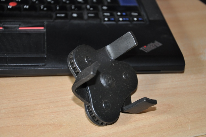

Message par cl06 le Dim 02 Sep 2012, 15:48
Moi j'ai utilisé çà ....(pas l'ordi...l'outil qui est dessus .... lol!)
