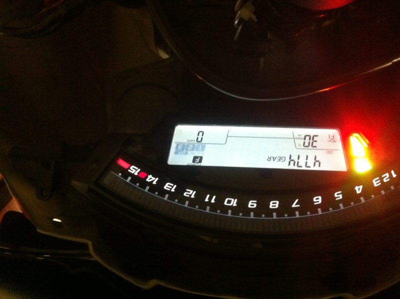

Salut,
Gros problème j'ai le voyant orange qui clignote ainsi que les modes 1 2 3 off qui clignote aussi et impossible de changer les mode ?
En plus la moto coupe à 6000 tours.

Message par Athily le Dim 20 Jan 2013, 06:32
qu'est ce que t'a fais dernièrement sur la moto?

Message par steau28 le Dim 20 Jan 2013, 06:43
Athily a écrit:qu'est ce que t'a fais dernièrement sur la moto?
+1
et t aurais pas juste une cosse débranchée ou un cable pincé dans le systeme ktrc?

Message par cypril600 le Dim 20 Jan 2013, 07:40
J'ai posé aujourd'hui un tirage rapide.
Fais le tour des cosses et apparemment tous est bien branché.

Message par willc1 le Dim 20 Jan 2013, 09:38
Donc tu a le voyant orange + FI au tableau de bord+ voyant S-KTRC
De prime a bord un problème sur l'antipatinage.
Il faut avoir le code panne pour faire un diag de ton problème.
Tu trouvera ici comment accéder a code panne
http://forum-zx10r.forumactif.com/t573-fiche-code-auto-diagnostic-pour-04-06-08?highlight=code+erreur
Quand tu aura le code panne tu saura ou est le problème

Message par cypril600 le Dim 20 Jan 2013, 21:41
Merci Will pour l'info c'est un code panne 16 capteur d'air n°2 .
C'est quoi ?

Message par willc1 le Lun 21 Jan 2013, 02:47
16 - FI/S-KTRC - Anomalie du capteur de pression d’air d’admission n° 2, câblage discontinu ou en court-circuit
Si le capteur de pression d’air d’admission n° 2 est défaillant (le signal se situe en dehors de la plage de valeurs utilisables, le faisceau de câblage est en court-circuit ou discontinu), l’UCE règle la Pa à 760 mmHg (pression atmosphérique standard).
C'est le capteur qui est fixé sur le support des câble d'accélérateur.
Vérifie son branchement déjà.

Message par cypril600 le Lun 21 Jan 2013, 05:47
willc1 tu es un grand champion c'est une petite durite qui est connectée au capteur qui était déconnecté et maintenant tous va bien.
UN GRAND MERCI A TOUS Very Happy
