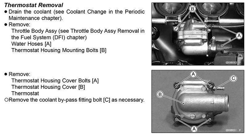

slt les gars je voudrais savoir si kelkun d entre vous a deja retiré le calorstat sur son 10r ? je souhaite le faire pour gagner en temperature , esque qu il se retire ? ou se trouve t il ? derriere la pompe a eau je suppose merci

mais sinon le calostat et fixe ou il se retire ?

Message par nsolo le Dim 27 Jan 2013, 21:51
derrière la rampe d'injection

Message par nsolo le Dim 27 Jan 2013, 22:15
pire, en dessous
il se retire en ouvrant les 4 vis de la deuxième vue de la première image.
Vu comment c'est placé, ça n'a pas l'air évident à démonter sans un minimum de connaissances

Message par loulou16 le Dim 27 Jan 2013, 22:21
a oué trop la merde

Message par steau28 le Dim 27 Jan 2013, 22:25
le calorstat? tu vires ta rampe et t y a acces. c est pas tres compliqué a enlever.. faut un peu de temps.. mais avec de l eau déminéralisée je ne vois pas pourquoi ca s encrasserait? ( dans ce cas ta pompe et ton radia vont aussi se boucher si tu mets de l eau normale.. )
