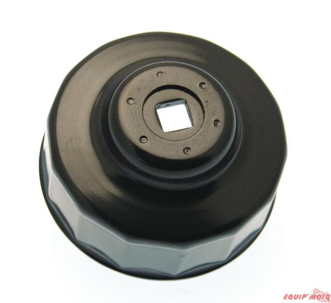

moi j'utilise cette clé acheter 9€

A ben oui c'est le bon outils. Bon dimanche sa va être chaud de trouver une boutique ouverte...ouarf!jolop a écrit:moi j'utilise cette clé acheter 9€
T'as acheter sur le net j'imagine?

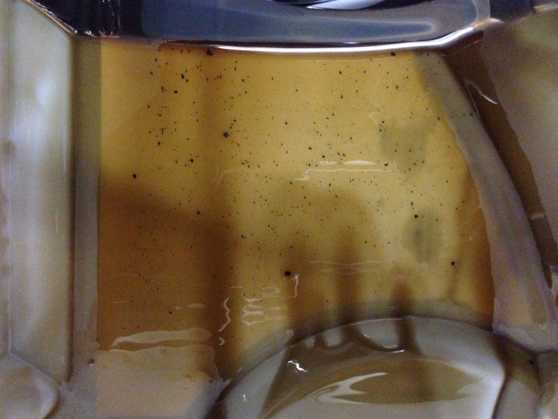

Bon voilà, c'est fait, vidange effectué mais non sans mal...surtout pour le filtre!!! Par contre j'en ai vraiment bavé pour le sortir ça m'a pris un temps fou et j'ai du y aller à l'arme lourde!
Par contre savez vous ce qui peux donner ce genre de dépôt dans l'huile? C'est pas dur comme de la limaille, sa ressemble à une sorte de particules grillés!
En tout cas merci pour les conseils, avec la pome a essence propre, le réservoir débarassé des saleté en fond de cuve et la vidange, elle ronronne!! Trop content d'avoir réussi cette petite incursion dans la mécanique niveau bleu.
