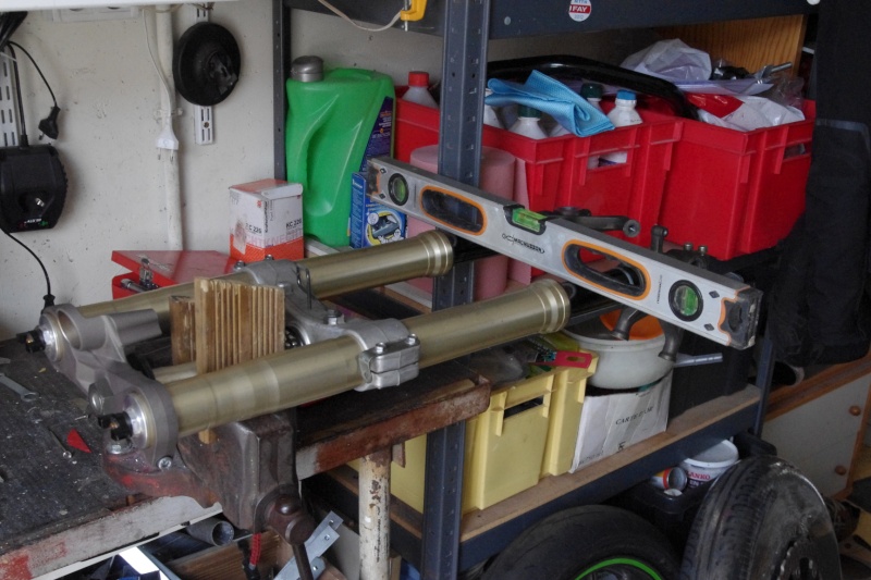

tu fixes la fourche horizontalement dans un étau par la colonne de direction (avec des cales en bois pour pas l'abimer)
tu mets un niveau entre les tubes près des pieds (parallèlement à l'axe de roue) et tu pivotes la fourche dans l'étau pour avoir le niveau, ensuite tu places le niveau entre les fourreaux près du Té supérieur, si tu as le niveau c'est bon, sinon elle est vrillée.
c'est pas évident à décrire, je vais essayer de te faire des photos

le niveau est posé sur les réglages de précontrainte, ça marche aussi
(le support neiman et les cales en bois m'empêchaient de poser le niveau sur les fourreaux)

une autre précision : ça ne suffit pas pour savoir si le voile vient des fourreaux ou du Té, il faut aussi contrôler les fourreaux à part

sur les photos, le fourreau est en jaune, le tube en noir
Les fourreaux sont beaucoup plus fragiles que les tubes.
Le truc important pour les fourreaux c'est de vérifier si ils sont ovalisés. Avec un pied à coulisse tu mesures les diamètres au niveau des paliers de fixations du Té, en faisant plusieurs mesure en tournant autour du fourreau. Si les mesures sont différentes (tolérance quelques centièmes max) c'est qu'il est ovalisé et qu'il est plié et qu'il n'est pas récupérable.
de toute façon si tu constates qu'elle est vrillée, ne t'embête pas à savoir si c'est le Té ou les fourreaux, tu l'envoies complète chez RC3D qui fera ce qui est possible.
