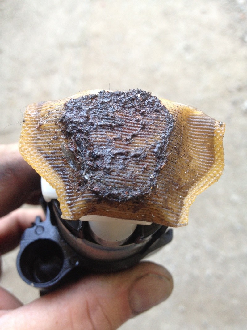

bon des nouvelles du front
j'ai démonté ma pompe et comme je l'avais imaginé le filtre étais quelque peu dégueulasse
bon sa ma permis quand même de voir les branchement et quel ne fut pas ma surprise de voir que le rapidbike n'est même pas brancher . les connecteur sont la mais pas branché , donc je tourne avec l'ecu d'origine.

Message par steau28 le Mar 16 Juil 2013, 22:43
commence par ton filtre oui!!! il est pourri..
Re: manque cylindre , broute zx10r 2005
Message par zep le Mer 17 Juil 2013, 09:28
Salut mon Gaffounet !
Quelqu'un a vomi dans on réservoir ou quoi ??? lol!
J'espere que ce n'est que ça... Wink
