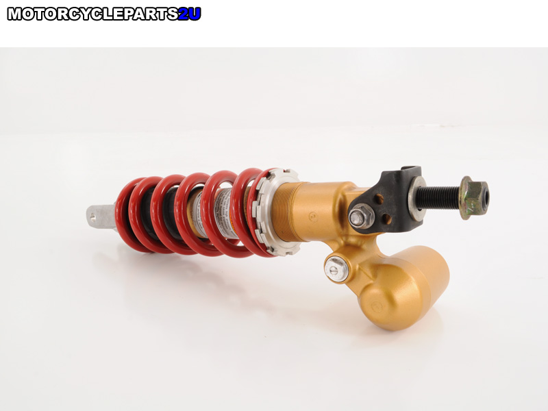

Re: problème de taille
si tu enleve la rondelle de l'amorto,ça va pas suffire je suppose
vue quelle est pas tres epaisse,comparer aux autres 10R
