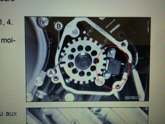

Message par badtest9 le Dim 16 Nov 2014, 11:04
est ce que par hasard tu aurais une photo de ce capteur et de la position qu il doit avoir ,parce que la j ai fait fausse route la piece que je croyais être ce capteur étais l amplificateur antidémarrage

Re: [resolu] remise en route apres grosse chute
Message par jodu46 le Dim 16 Nov 2014, 12:25
Bon, quand tu es assis sur ta moto sur la droite du moteur, coté embrayage tu as un petit carter au dessus vers le collecteur de l'échappement...
Tu ouvres le petit carter qui doit faire 10cm x 15cm à peu près
avec 2 fils qui sortent vers le collecteur, en espérant qu'ils ne sont pas coupé ou abimé se qui peut justifier ton PMH défectueux, tu tombes sur le Pignon des cames... et tu dois voir la distribution etc...
Le Capteur PMH est une sorte de petit carré à peine plus gros qu'un dés à jouer...
Essaie de voir si il n'est pas dans le vide, retirer de son support ou tout simplement cassé ou fendu...
Il doit être face au PMH pour pouvoir relevé la position du PMH sinon le moteur ne sait pas " ou il en est "
Le manuel d'atelier me montre cette image

Message par badtest9 le Dim 16 Nov 2014, 16:50
cool merci ,alors j ai regarder 2 minute et en tirant sur les files je me suis apercu que la cosse n est pas brancher Crying or Very sad..... dans un moment je dessant au garage et je verifi ca

Message par badtest9 le Dim 16 Nov 2014, 17:25
verdict : j ai plus d oreille droite... Very Happy file reconecter mais comme la poigner des gaz est a changer est bloquer accelerer ,que je n ai pas remonter le cata et le silencieu ben imagine ...... mais c est tous bon elle as demarer sans probleme ,merci beaucoup pour ton aide
