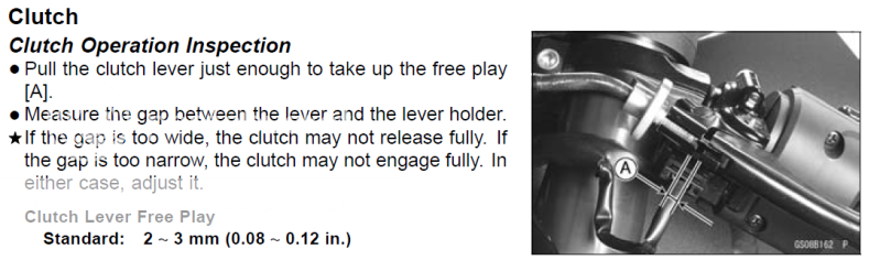

c est inscrit dans le manuel et ton soucis ne viens pas de la garde, clairement c est autre chose

nacho1001 a écrit:dans le manuel ? ok je vais fouiller ca,mais de quel souci tu me parles mani
oups excuse moi j ai confondu le soucis d un forumeur qui a du mal a passer ses vitesses et il parlé de garde de levier...donc si vous chercher un boulet je suis là...........
