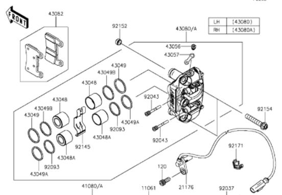

Petite question aux spécialistes!
J'ai l'opportunité d'avoir des etriers de z750r, est ce que quelqu'un serait ce qu'il faut faire pour les adapter pour un zx10r de 2005. Et si le freinage vas vraimenteêtre meilleur ? Du moins si il y a une grooosse différence
Merci d'avance ! :-)

regarde en 1er page,tu verras une photo de cette étrier sur un 04
tu pourras voir qu'il n'y a aucune modif a faire
j'avais cette étrier sur mon 2006 et c'était vraiment pas mal
je suppose que les étriers de zx6r/zzr sont identique au z750r

bonjour,
je serais intéressée par un montage d'étrier radial de zx10r 08+ ou de zzr gtr zx6r comme sur les photos pour monter sur mon zx10r 04
Les 2 différent étrier sont des monobloc? pas d'usinage des pieds d'étriers?
C'est pour faire de la piste, la j'ai les étrier d'origine avec un MC nissin en PR19 et du liquide de frein RBF 660 mais j'ai perd de la garde après 5 tours et sa revient niquel une fois avoir refroidit avant de faire une nouvelle session
Donc je me ferais bien un changement d'étrier, je peux également avoir des étrier de dayto 675 07 pas monobloc d'un pote,dont il faut usiné les pied d’étrier
Qu'est que vous en pensez, les étrier de 10r après 08 sont ils bien pour pisté, bon feeling?
merci d'avance ^^
merci d'avance ^^
